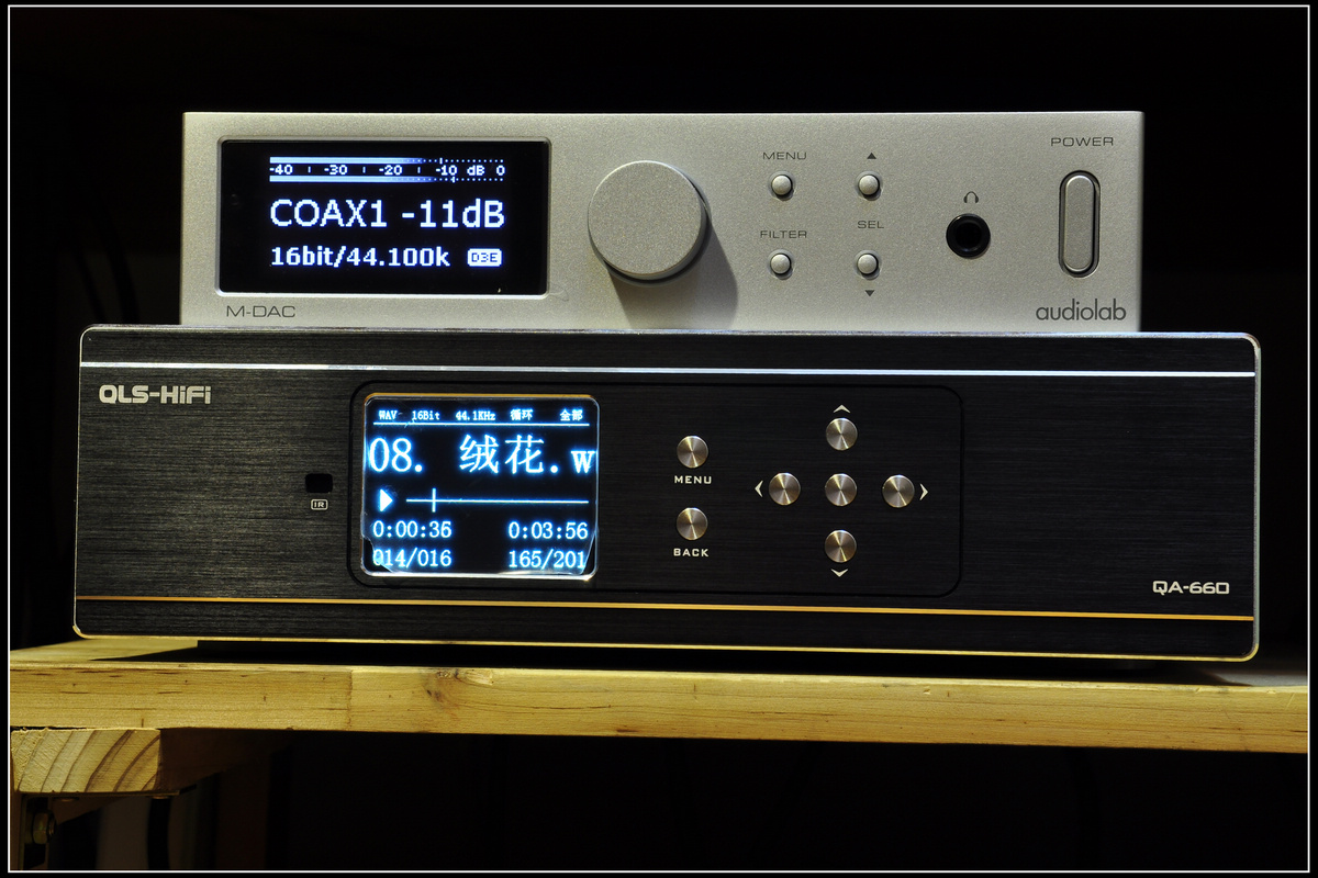

  QA660到手了,1:外观:做工还是可以的,就是份量太轻太轻,脚钉太次,拿在手上有种轻飘的感觉,怪不得很多用家都换了脚钉,压上重物。厂家应该给机器更换脚钉,增加重量以达到更好的稳定性。 2:便利性:SD卡的热插拔还是非常给力的,读卡就是瞬间的事,就是卡多了,收纳是个问题,如果能在机箱的空位上做几个SD空插槽,或配上个SD卡收纳盒就完美了 3:屏幕:窄了点,能做宽点就好了,因为很多名字较长的曲目要等半天才能滚动完。 4:格式兼容性:CUE都能读出列表,APE支持最差,好多放不了,FLAC只要不超过48KHZ的都能放,96KHZ的能放但会卡顿。WAV的兼容最好,但有些曲目偶而还是会出现卡顿情况,用的是从JD买的陈SIR推荐的东芝卡。 5:DAC时钟锁定问题:我的DAC是Audiolab M-DAC,播放高规格WAV时,不时会出现时钟锁定不了,必须关机重启一下才行。 6:声音:这个因为个人器材因素不做多论,基本和大家的听感差不多,背景宁静,声音饱满顺滑,顺滑到经常听着音乐不知不觉睡着了,比原来用PC耐听了许多,数码味少,声音品质较高。随着煲机时间增加,声音不断有所改观。总体是比较满意的。

660的背景够黑的,楼主的照片背景也够黑的,楼主说放高码率的文件有时候机器要从起这个到目前为止还真没有发生过。

很客观的评价,楼主把660照的很好看,呵呵

照片背景怎么才能搞那么黑?图片点击可在新窗口打开查看
用台灯在机器前面打光,脚架,小光圈,5秒左右的暴光时间
