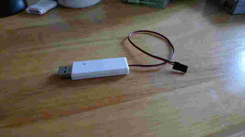

就是它,TP5000,南京拓微的ic,开关方式,比4056、4057线性方式发热小(终止电压精度也高些),又不像max1879前面还需要一个恒流源,这个输入端5~9V就行了,带自动极性转换,电池随便接。

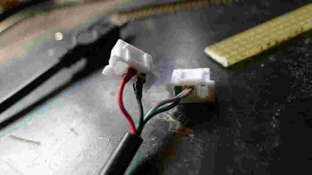

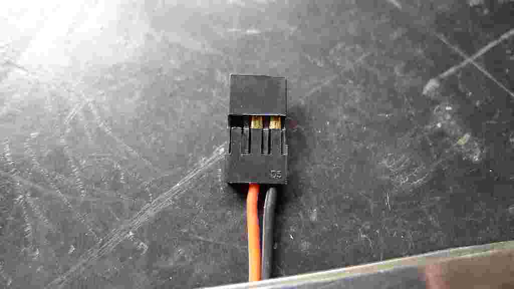

插头就是航模舵机用的3pin2.54间距,具体名称不知道、但很容易找,只用它的两针(留三针也可,但只焊两根线),当然要用和350完全匹配的插头也可以,就需要两个,一个焊pin①②,一个焊pin②③。
这样出门时一个u盘大小的东东就解决了QA360的充电问题, 先充一路,充满后插头换个方向(转180°),充另一路,充电器电流是1A的,不到一小时就转灯。
薄型2.54插头+自动极性转换使得单独一个插头就能(前后)为串联的两个电芯分别充电。
当然,性子急得话,也可以用两个这样的usb充电器做成两路平衡充,同时对350的两个电芯充电,但充电器只能插AC220-DC5V适配器,不能接笔记本电脑,也就是说充电器输入端的5V必须是完全独立的,否则会短路电池。
