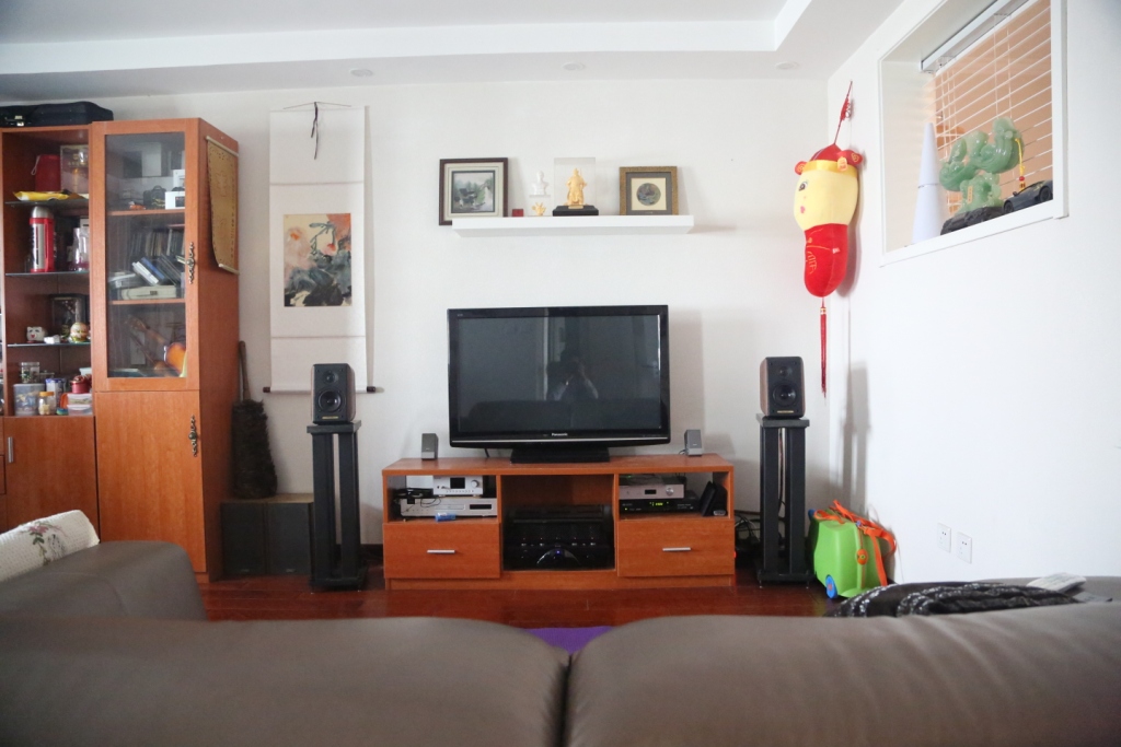

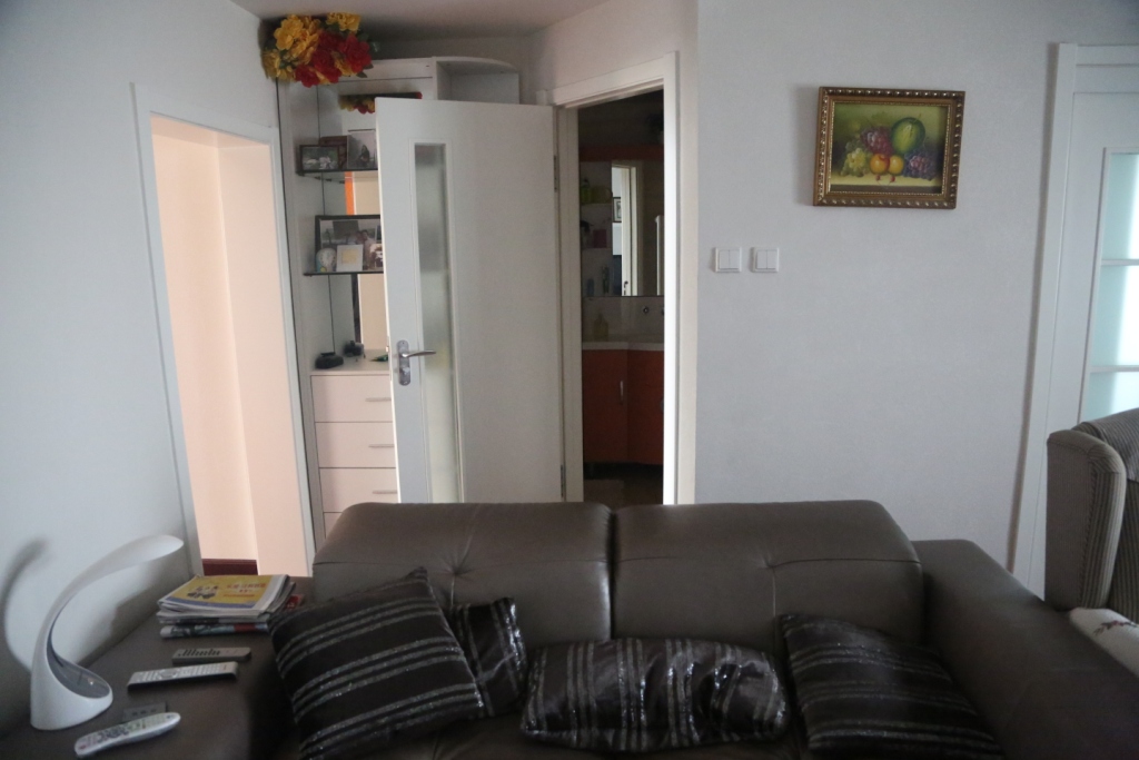

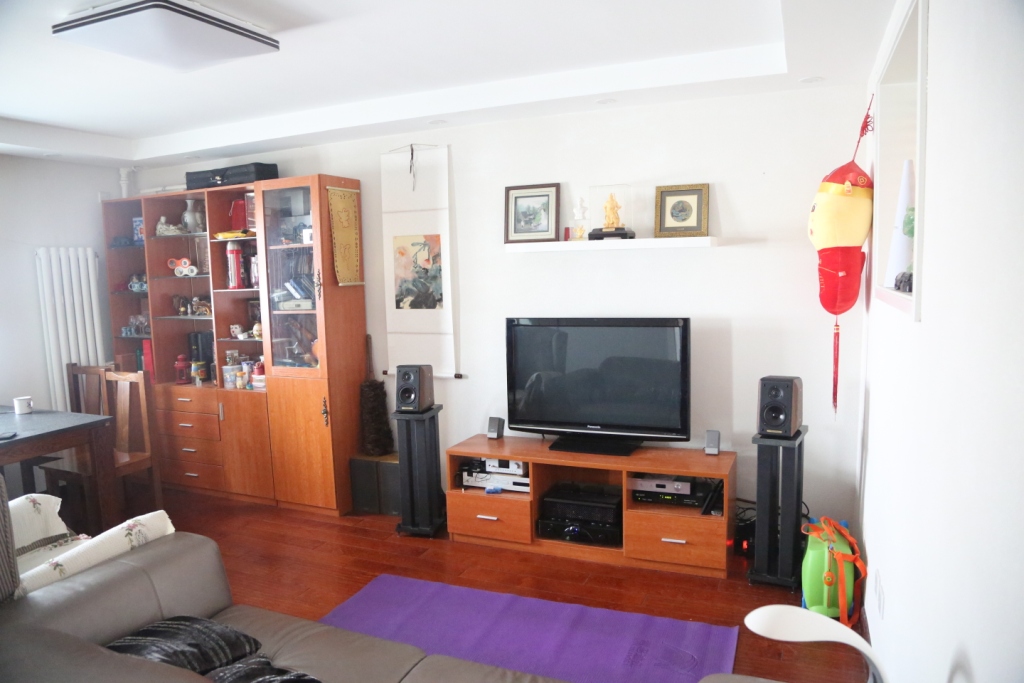

请教有房间声学基础的朋友,格局只能这样了,有什么明显缺陷,改善的可行的简单的方法。谢谢了!(人家设计公司可能不了这样的小工程,准备DIY)

箱子再大胆向前推,左右可拉大点

您可以试试菱形摆法(此法只限正方形空间使用):
将正方形空间视为菱形,喇叭摆在菱形的其中两个邻的两条边靠墙处。
必须注意的是喇叭后面的菱形尖角与聆听位置后面的菱形尖角做圆弧或圆柱声波扩散处理,两个喇叭不宜靠侧墙太近,否则会出现驻波太强,低音听起来"隆隆"声。如果真的不能作扩散处理的话,就要在菱形尖角处放些比较吸音的家具,如沙发之类。
效果:
此法可解决正方形空间低音轰隆驻波太强的问题。
如果正方形空间不这么摆,就要塞入家具以“平息”驻波。
短沙发和餐桌处听音,电视柜移到墙角,电视声可利用墙角的号角作用,平时电视机罩厚编织物吸音。

1、建议将电视机固定在墙上,拆除柜子,买块20公分的大理石放音源和功放,这柜子会引起共振而影响声音重放。2、音箱放的过高(本来面板就是斜面),一般高音单元水平位置应该对准耳朵(因为高频有明显的指向性)。3、如有条件,建议整个系统,包括沙发向左边靠,以避免右声道靠墙太近产生反弹而低音不对称和混浊。4、音箱如果左移后,建议适度再拉开距离并向内转15到30度,这样聆听效果会较好。5、如低音过重影响中高频的话,可以买块厚点的地摊放于靠近音箱位置前,如果感觉缺乏低频,可以考虑将箱子往后墙靠一点(个人观点,仅供参考!)。
