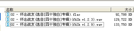

ALL, 感谢各位用户反馈你们的心得和经验, 感谢f5122298的提供的测试样品, 已经下载并进行分析, 结果如下:
原因已查明, fb2k v1.2.9版本, 在转换02 - 怀念战友(选自[四十独白]专辑).flac时, 把标签信息, 比如专辑图片等一起转换, 并保存到WAV末尾.
fb2k v1.2.3版本在进行转换时, 是严格按照WAVE PCM soundfile format 的标准文档进行转换的, 故转换出来的没有问题. 请看下图两个版本转换的WAV文件大小, 明显v1.2.9转换的wav文件比v1.2.3大了很多, 多了标签和专辑图片等信息.
因为网络上不规范的WAV文件太多, QA860在对WAV头进行分析时, 做了很多兼容性处理, 比如之前就有一个歌曲样品"chou推荐--童丽_零时十分.wav", 其WAV头的RIFF和DATA字段信息是错误的, 这个兼容性处理代码在处理fb2k v1.2.3及以下版本转换的歌曲文件时, 是不会有问题, 但在fb2k v1.2.9转换的带专辑图片信息的WAV时, 因为非标准WAV文件导致兼容性代码做了错误的处理, 导致播放时间计算错误, 对末尾部分的非歌曲数据也进行了播放.
针对这种新出现的情况, QA660或QA860下一个版本会修正这个问题.
解决办法: 碰到此问题的用户, 请暂时用fb2k v1.2.3版本或千千静听, 以及其他转换软件对问题歌曲重新转换一次.
