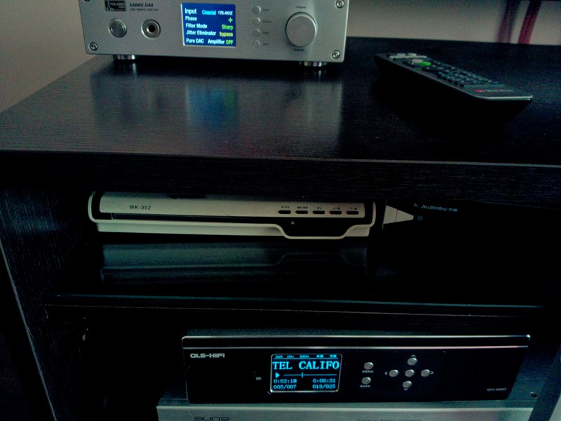

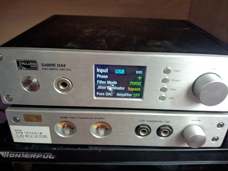

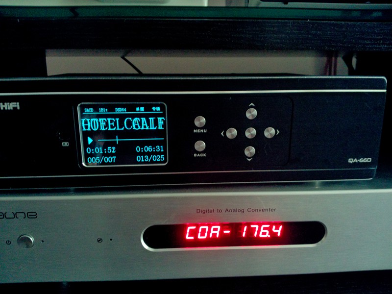

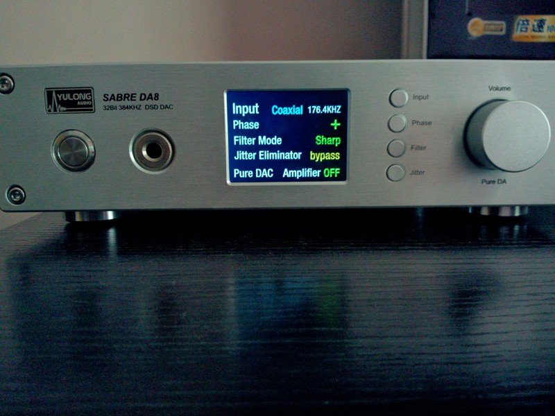

用同轴连接解码器,播放iso文件都是沙沙声。解码器显示176.4,换了两个解码器都一样(型号分别为:玉龙的 DA8和hifidiy上的S10)。但是接电脑上,播放正常
  发帖心情 Post By:2013-11-4 11:55:56 [只看该作者]
你的两个DAC都不支持同轴输入的DSD解码的,又如何能识别DSD DoP信号。
