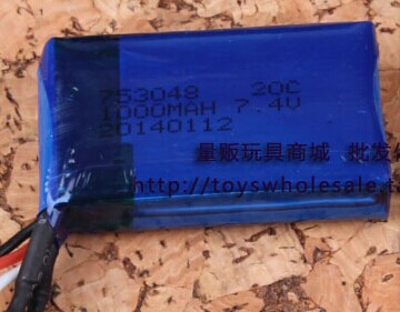

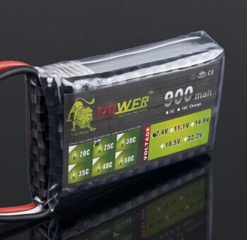

我这个电池也不怎么行了。拆出来看,发现跟LZ的不同。
我这个是1100mAh 15C的。
去淘宝找了半天,按1100mAh,找到的尺寸都比原机器的大。能放进去的,只有900mAh跟1000mAh的,900的还有牌子货,1000的都是组装的好像。
对着方面了解不多。
那个900mAh的,是否就是LZ的。
到时候买回来,把放电的线剪断,用充电的平衡头接机器就可以了吧?
  发帖心情 Post By:2014-7-8 10:14:34 [只看该作者]
以下是引用mowei033在2014-7-7 22:52:36的发言:
我这个是1100mAh 15C的。
对着方面了解不多。
 下载信息  [文件大小:26.5 KB  下载次数:0]
 下载信息  [文件大小:15.8 KB  下载次数:0]
 下载信息  [文件大小:28.7 KB  下载次数:0]
那个900mAh的,是否就是LZ的。
是的, 这种体积一般容量是900MAH,  买回来充电的平衡头接机器就可以了,放电线也可以不用剪,不用就行。
