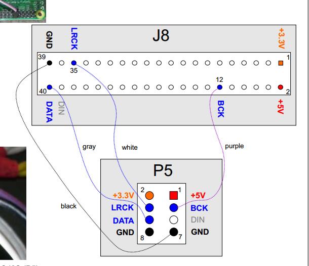

打算直接用树莓派B+接QA100,但是树莓派的I2S没有MCLK,请问可以不接MCLK吗?
参考:http://www.tjaekel.com/T-DAC/files/RPi-Bplus_guideline.pdf

可以不用接MCLK
