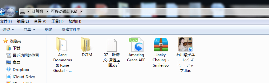

1 这个是sacd iso文件 编码 DSD64  44100HZ, QA360无法显示
http://pan.baidu.com/s/1rVOz8
2 这两个文件其它机器能播放,QA360无法播放
http://pan.baidu.com/s/1o6uVkoE
http://pan.baidu.com/s/1kTst3t9
不知道为何

感谢楼主提供的反馈建议,我已经下载并测试你提供的歌曲样本,测试结果如下:
1. Jacky Cheung - Smile.iso 这首是DSD64编码的SACD ISO镜像文件,QA360可以正常分轨ISO文件,并正常播放。无法显示的原因可能是你的文件存放路径超过2级以上。
2. 石川綾子ユー レイズ ミー アップ.flac, 这首歌曲参数是:采样位数24bit,采样率192KHz,QA360不支持,理由请看2楼;
3. Amazing Grace.APE,这首APE的压缩级别是High,QA360不支持,理由请看2楼。

我这个ISO是这样放置的,有啥问题?
DSF文件能正常放音
  发帖心情 Post By:2015-3-6 15:33:18 [只看该作者]
没有问题,建议重新格式化一次SD卡后再拷贝iso,或者拷贝iso到另一张正常卡,应该可以正常播放。
