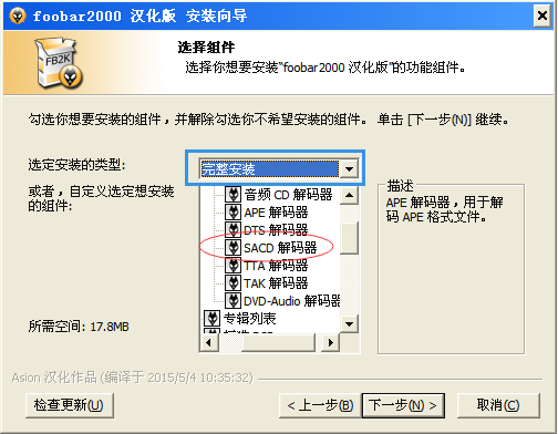

2.安装Foobar2000 v1.3.8 Final 汉化版,注意要完整安装,因为完整安装才有SACD解码器插件。

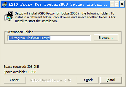

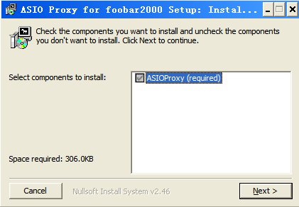

3.安装asioproxy插件。

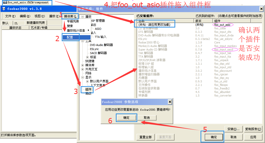

4.安装foo_out_asio插件,打开Foobar2000,点击媒体库->配置,打开组件框,把foo_out_asio.fb2k-component插件拖入组件框(也可以右击选择打开方式为Foobar2000),点击确定,重启Foobar2000。再进入组件框,看foo_out_asio和foo_input_sacd两个插件是否安装成功。

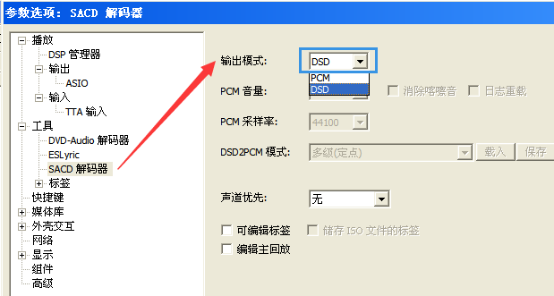

5.打开Foobar2000,进入媒体库->配置->工具->SACD解码器,然后设置SACD解码器输出模式为DSD。
(注1:如果你的DAC不支持DoP协议,不支持DSD  for SPDIF INPUT功能,请设置为PCM模式)
(注2:支持DSD  for SPDIF INPUT功能的代表机型:Benchmark DAC2、mytek 192-DSD-DAC、Chord Hugo、Hilo等少数几款)
(注3:很多DAC支持DSD,一般都是USB支持DSD,不支持DSD  for SPDIF INPUT,所以你需要设置为PCM模式)

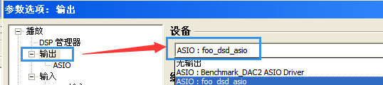

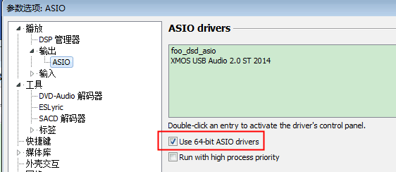

6. 打开Foobar2000,进入媒体库->配置->播放->输出,设备选择ASIO:foo_dsd_asio

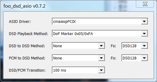

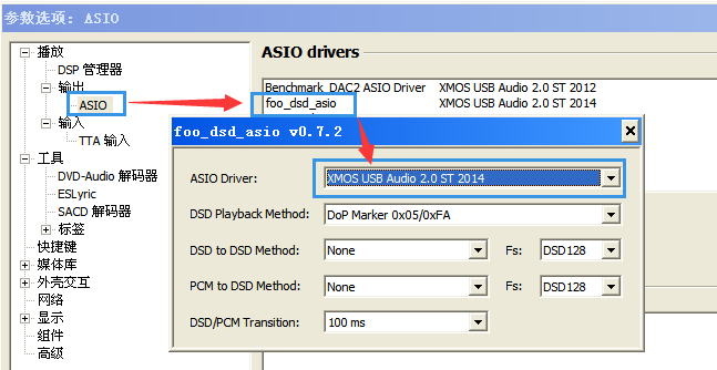

7. 打开Foobar2000,进入媒体库->配置->播放->输出->ASIO,在右边的ASIO drivers列表框里双击foo_dsd_asio,打开foo_dsd_asio配置的对话框,参数配置如下图所示。

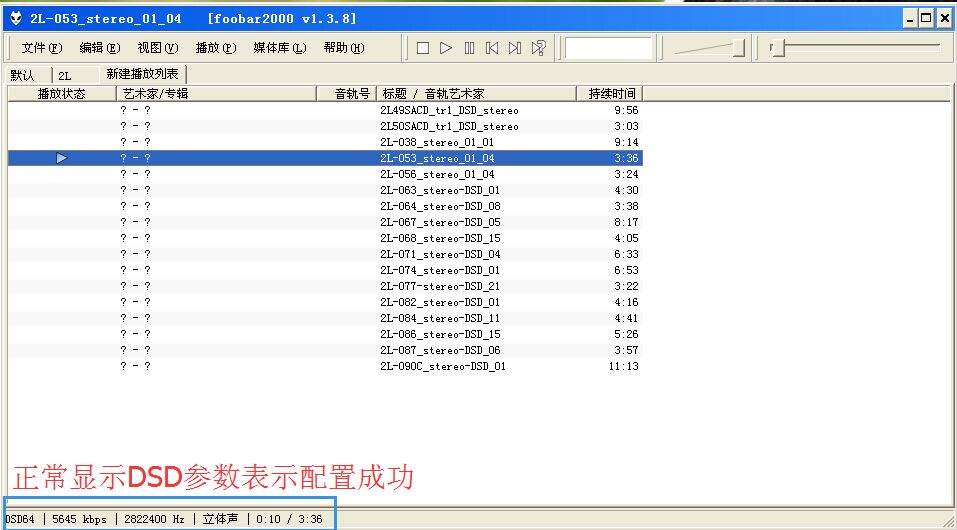

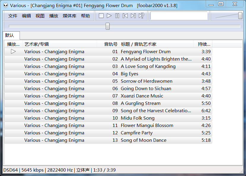

8.自此,Foobar2000配置DSD的步骤已经完成,尝试播放一下DSD文件,播放器左下方正常显示DSD参数,说明配置成功。
9.如果你的操作系统是64位,配置ASIO drivers时需要把Use 64-bit ASIO drivers单选框勾上。

不行,我win7 64位,运行到第4步没有foo_input_sacd插件,第5步没有SACD这个标签,进行不下去了。
  发帖心情 Post By:2015-6-10 15:16:14 [只看该作者]
以下是引用xiaowuxp在2015-6-10 13:18:48的发言:
请看第二步,要有SACD标签必须选择“完整安装”。
如果还不行,把foo_input_sacd.fb2k-component插件安装进来。

我装了两三遍了,肯定是完全安装的,明明选了sacd解码的,结果就是在工具栏没有SACD。
