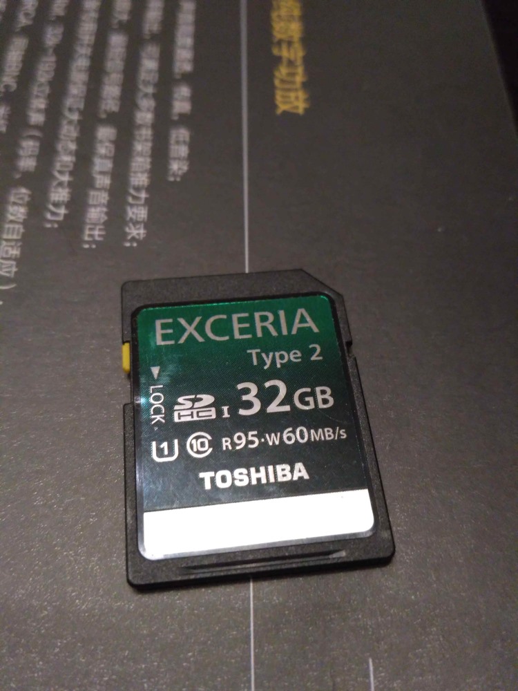

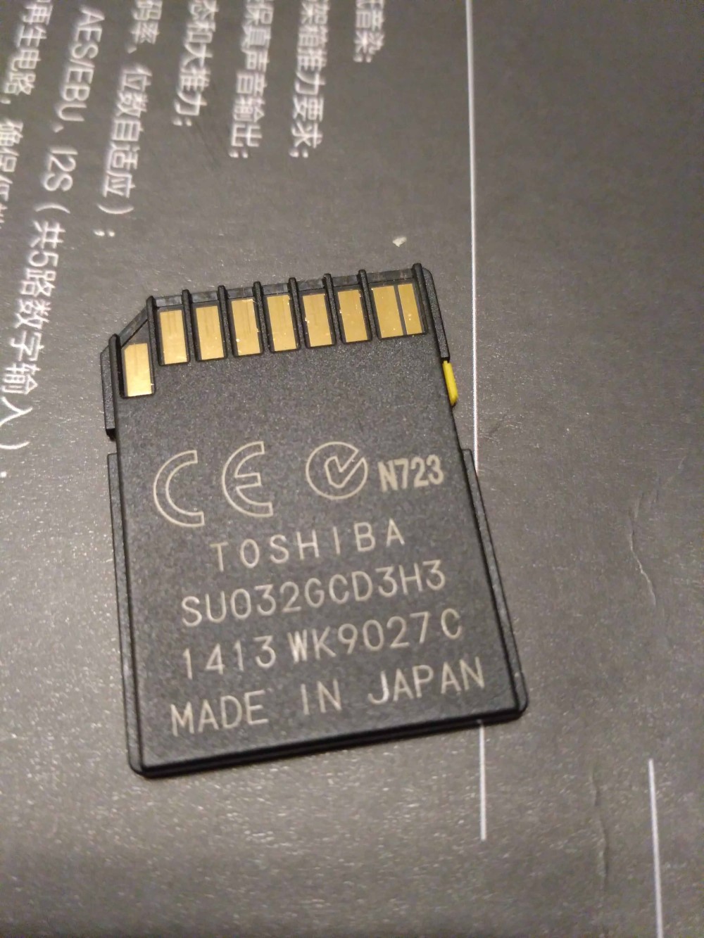

请教,刚买的QA661,能很好的识别16G闪迪卡,此卡属于很一般的卡。而更好的东芝32G卡却无法识别(此卡为京东自营店购买,在QA360上使用正常,用松下格式化格式,刷非WAV固件)

刚又覆盖格式化了一次,垃圾金士顿的卡都认,就是不认东芝的卡!我也是醉了

东芝的这款卡在661群内还是有不少用户在使用的,都能正确识别,如果东芝最近没有修改卡的硬件方案应该是可以用的。
另360与661的读卡系统是基本相同的,请确认卡的格式为FAT32, 并往里放一些WAV格式的音乐。
