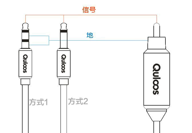

  发帖心情 Post By:2017-4-7 10:09:58 [只看该作者]
以下是引用蓝精灵在2017-4-7 9:07:53的发言:
 下载信息  [文件大小:47.8 KB  下载次数:0]
这个方式一是错误的,会把同轴信号短路了。
方式二是正确的, 但二极插针并不等于将三极的2与3极短路了,这个图的画法容易让人产生误会。
三极的针,前面第一极与第二级在机器座子上都是接的信号正,
有些线是第一极接正,第二极悬空,可以用。
也有的线第一极悬空,第二极接正,也可以用。
还有的线是第一极、第二级同时接正,也是可以用的。
