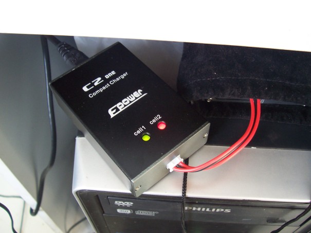

我去 cell1 cell2充满竟然相差1个多小时  发帖心情 Post By:2010-11-16 11:14:15 [只看该作者]
第一次充电时 以为是初次充电正常现象 今天第二次充电我擦 还是那样啊 cell1 3小时左右就充满了 cell2还早着呢 上次也是相差一个多小时 现在cell1充满了 充电器一直在叫唤呢 吱吱响 求教 此为正常现象吗?
  发帖心情 Post By:2010-11-16 12:19:45 [只看该作者]
正常的,专业平衡充在电压低端有一段时间是1/10电流预充的,直到充到某一个固定电压才改为恒流充,再到某一个电压再改为恒压充,如果两个电池剩的电量差0.2V,可能电压低的这个预充时间就要多很多时间了,这样是为了廷长电池的使用寿命令。

我的充电要两小时,两者相差半小时左右

昨天机器到了,我试充了一下,二只电池灯相差不到20分钟!!
