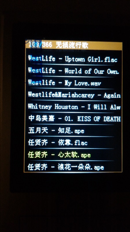

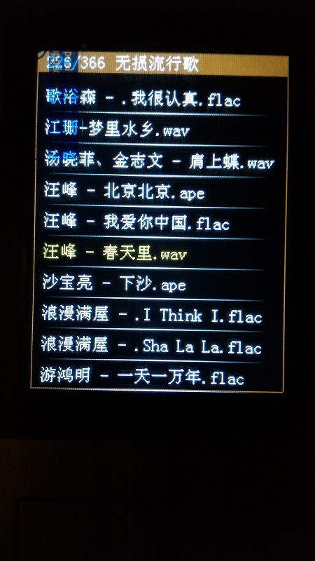

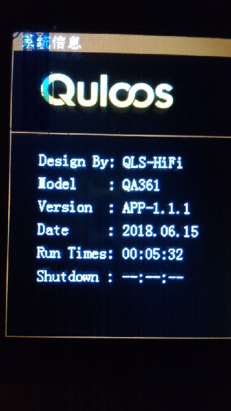

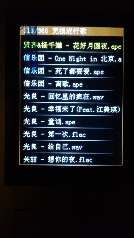

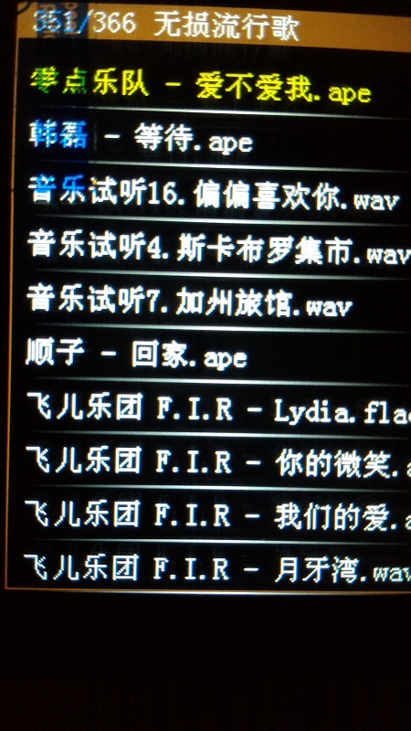

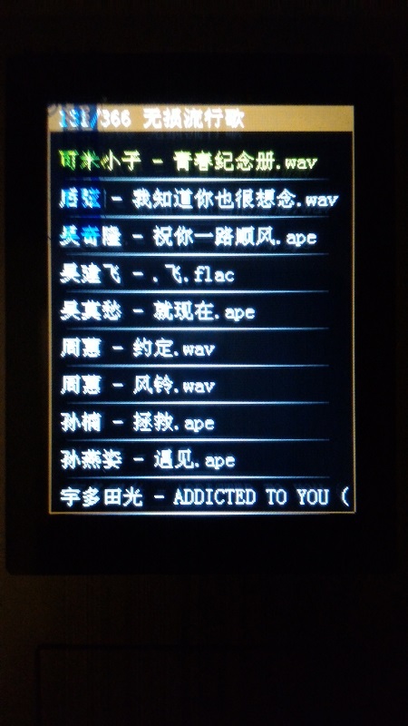

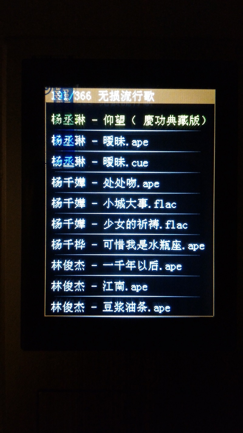

自从升级1.1.1和1.2.9固件以后均出现中文排序混乱问题
乐曲在同一个文件夹内英文无问题中文是 歌手 -  歌曲名 出现乱序不是以乐曲第一个中文字读音排序
而1.0.2固件无中文乱序问题 希望乾龙盛工程师能够进行调整
  发帖心情 Post By:2018-7-9 9:31:09 [只看该作者]
非常抱歉,固件问题影响了你的体验。因改变了新的字符编码方式导致内存不够,所以1.1.1和1.2.9固件没有对首字符是中文字符的歌曲名进行排序(仅对文件夹排序)。下一版本固件我争取修正这个问题,感谢你的理解!
