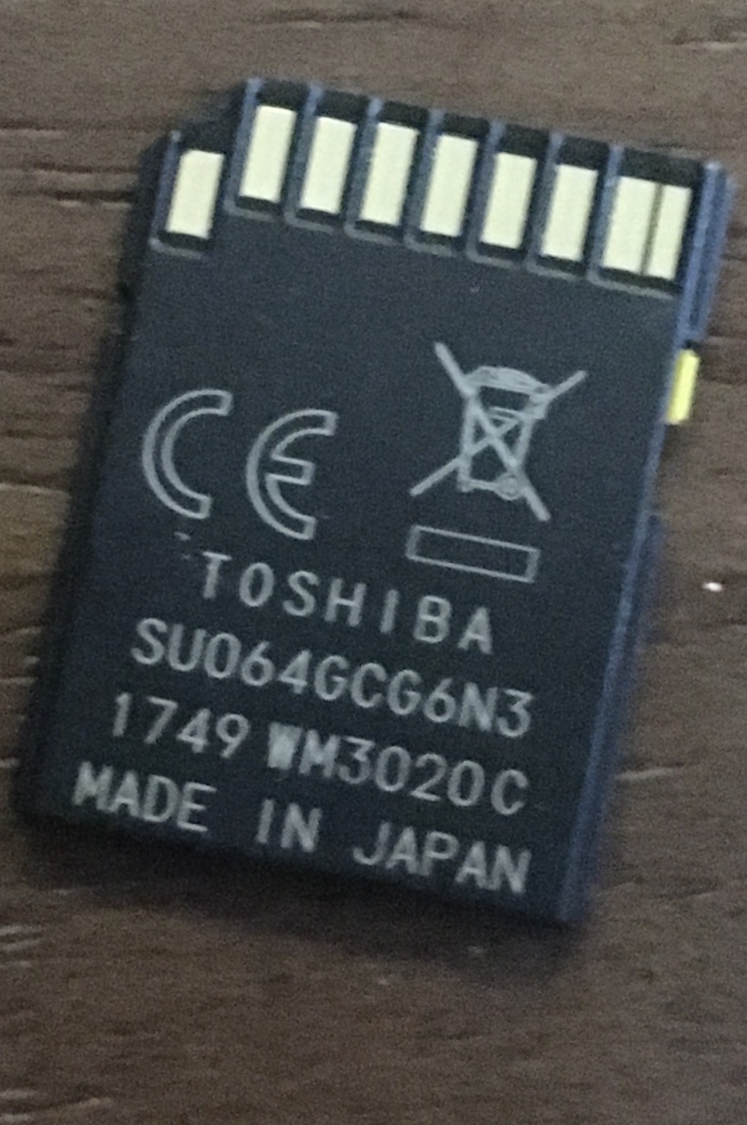

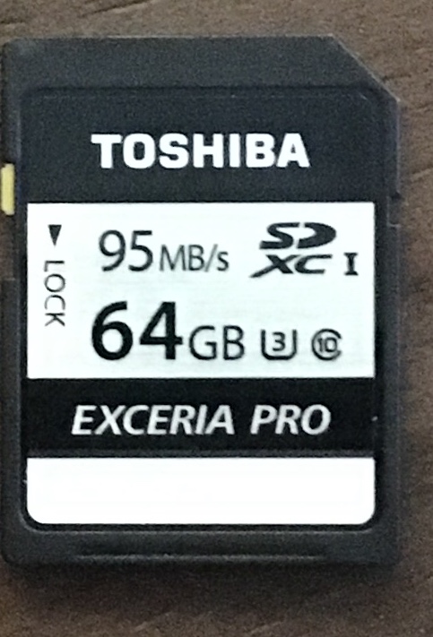

这个新购的东芝64Gsd卡,放在QA661中不识别,已经用SDFormatter覆盖格式化,电脑端卡上文件操作一切正常,请问是什么原因? 补充说明下,卡是在天猫专卖店买的,测试指标正常,应该不是假冒的。

用DiskGenius把卡格式化为FAT32,簇选32K试试。

此卡放在相机中可录4K视频,看来性能是没问题的。另个此卡QA360也不能识别。
应当是 乾龙盛的播放器设计和性能上的先天不足。
  发帖心情 Post By:2018-7-19 17:57:19 [只看该作者]
2楼已经给了你方法了, 我们的机器是一定要把卡格为FAT32格式的, 用DiskGenius就能格了,格式化软件可以在这里下载:
wxr222
等级:职业侠客 帖子:64 积分:660 威望:0 精华:1 注册:2013-6-17 9:53:31
  发帖心情 Post By:2018-7-20 0:50:55 [只看该作者]
这个卡是exFAT32。
  发帖心情 Post By:2018-7-20 10:09:38 [只看该作者]
以下是引用wxr222在2018-7-20 0:50:55的发言:
这个卡是exFAT32。
不要管它默认是啥格式, 我们要把它格式化为FAT32, 用我上面说到的格式化软件就可以格了。
