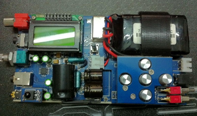

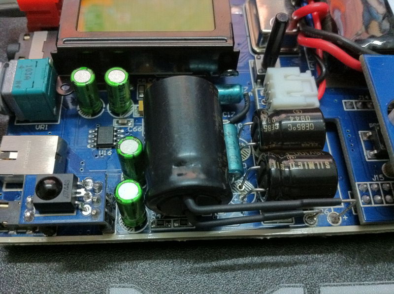

【自己动手,丰衣足食】QA350打摩完成!!  发帖心情 Post By:2010-12-28 10:38:54 [只看该作者]

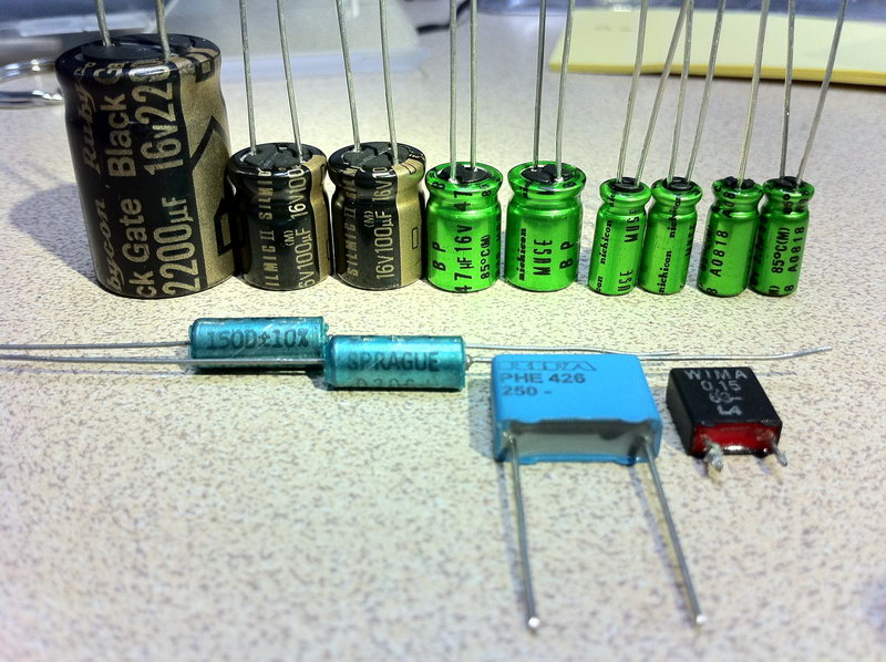

47uf的MUSE BP是ELNA SIMIL II的备用;黑WIMA是RIFA的备用;钽电容选用思碧
音质嘛,反正也是刚买,不好说~~
总体高频还是不够圆润,直推SE535齿音还是挺严重,大动态下还是有失真,其他各方面满意!

  发帖心情 Post By:2010-12-28 15:04:51 [只看该作者]
另外这种库存电容很多有些漏电,这会严重影响音质的,上机前可用万用表把电容测一下。

以下是引用clark在2010-12-28 15:04:51的发言:
电容在淘宝一家算是最好的卖家那里买的,发货前都有用仪器做测试,还附有测试报告,图就不上了,免得广告……
这家也是DIY里面算很好的商家了图片点击可在新窗口打开查看
自己也用万用表测试了容量……

现在有点想把按键、充电接口和开关这个区域都移位,腾出个空间来改装大容量电池,设想是这样:
1.开关改到前面板,锁定键用处不大,不用
2.充电接口改到侧面
3.按键改用超薄的微动,固定到上盖紧贴按键孔
4.利用腾出来的空间改用更大容量的电池组直接替换原来800mah的电池组
Clark觉得这个方法是否可行?图片点击可在新窗口打开查看
  发帖心情 Post By:2010-12-28 21:28:04 [只看该作者]
以下是引用mauyuk在2010-12-28 16:11:15的发言:
2.充电接口改到侧面
改动工程非常大,要有丰富的动手经验与能力。
  发帖心情 Post By:2010-12-28 21:30:24 [只看该作者]
以下是引用mauyuk在2010-12-28 16:02:35的发言:
自己也用万用表测试了容量……
容量正常不等于没有漏电,我现在买的磨机用的电容也都是高价买的最好品质的,还是有相当一部分因为库存时间长了有漏电,对于这部分电容我们都是激活48小时以上并确认完全不漏电了再使用。
