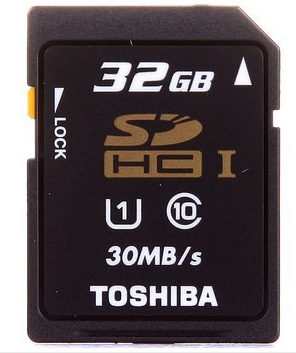

陈总,上面这种东芝32GB CLASS10 USH-1 30MB/s的SD卡不知在860上试过没有?如果没问题的话,性价比很高。

有试过这种卡,没有问题,比金士顿的卡更稳定,但比东芝绿卡又要差一些。

 當播放時用搖控進行檔案流覽會死機,另外好像有些曲會像黑膠碟跳線。

建议用东芝UHS-I的SD卡试试,比如30M/S 45M/S 60M/S 90M/S 95M/S的卡,你的问题比较像SD卡速度跟不上。

 即本試試,我現在用東芝32GB class 10 .

不建议东芝普通Class10的卡,特别是13年的Class10同其它品牌已经没有差异。
东芝卡一定要用标明: 30M/S 45M/S 60M/S 90M/S 95M/S 的卡。
