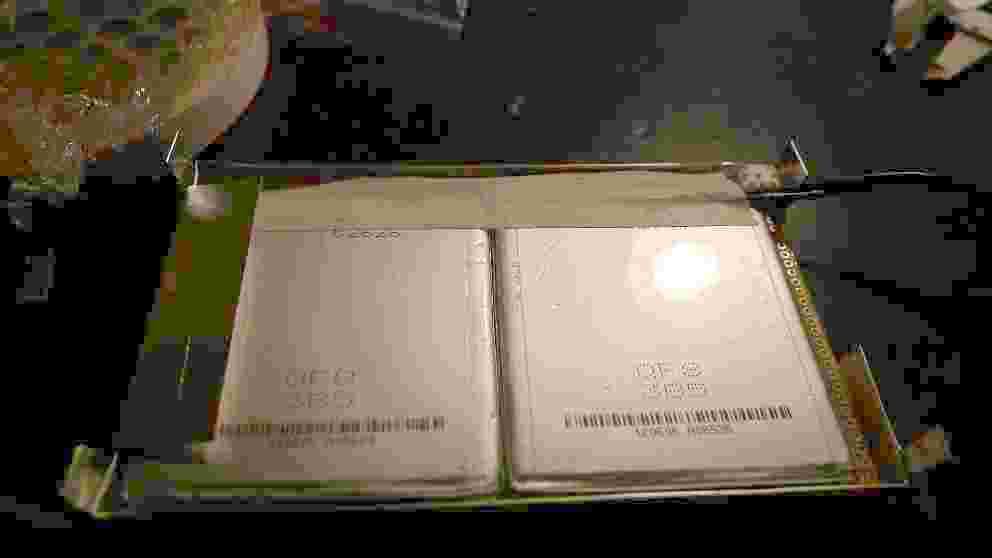

厂家配套扩展电池太厚,和350外形不匹配,找了一下,三洋的586269两块正好面积略小于350后盖。

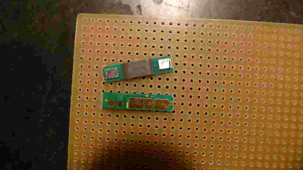

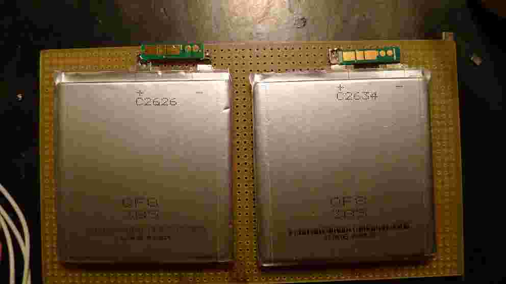

扩展电池是通过DC圆孔插头接入,外部、内部电池都接了肖特基二极管再到电路,所以扩展电池最好有自己的保护板,这是美上美的,不到2元一只。因为是采用外部平衡充,最好每个电芯用单只保护板(串充的话可以用2s保护板)

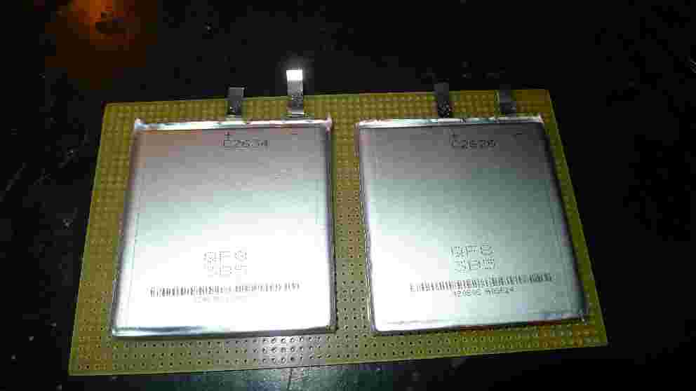

先把保护板和电池接好,聚合物有个电极是铝的,必须先转镍才能焊接,就是用点焊镍片在铝电极上。

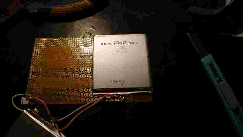

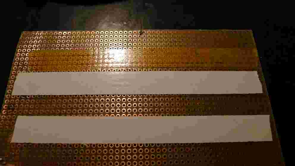

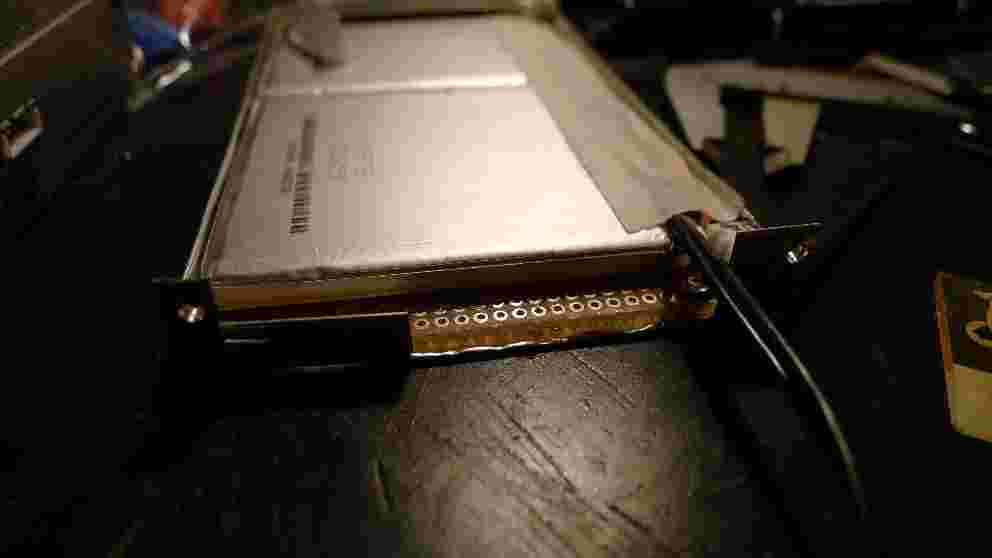

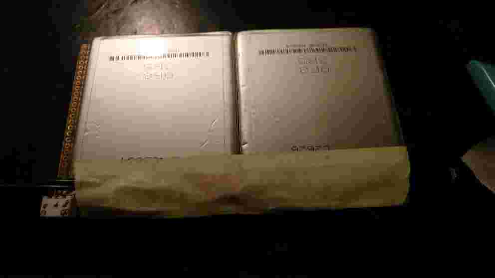

3pin插座、圆孔插头所有线路连接好,环氧板裁成和350背板一致,贴两道双面胶,固定号聚合物电池。
接线部份再粘一道纸胶带,防止短路。

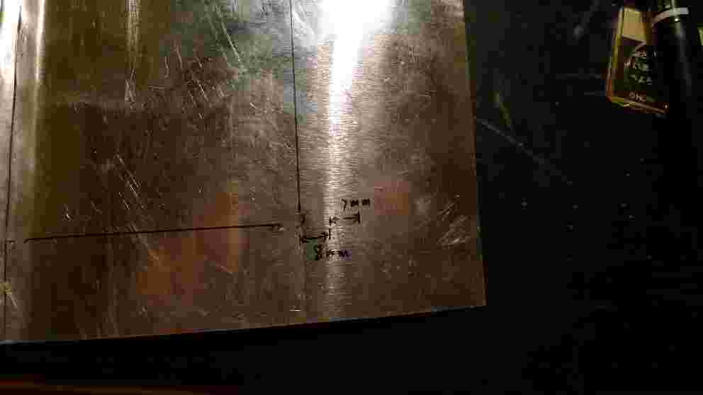

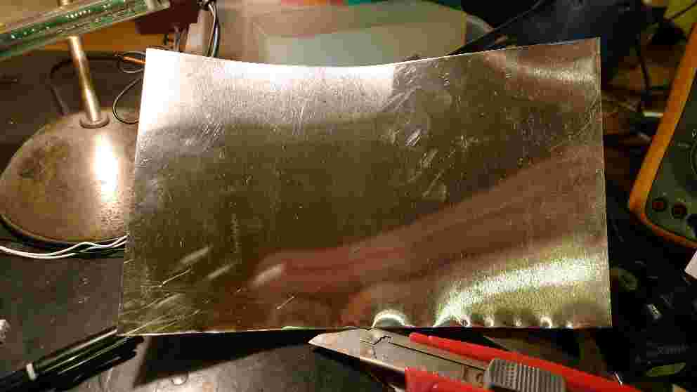

0.3毫米的薄铝板,把350放上去,用记号笔画出大小(在电脑上用visio折腾了半天,反复比划,最后发现还不如实物方便)
长边留出15mm,在距边缘7mm折一次(180°),这样不割手,再折个90°,
短边折双层,只留下内六角螺口部份,用电钻打好孔.

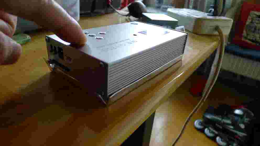

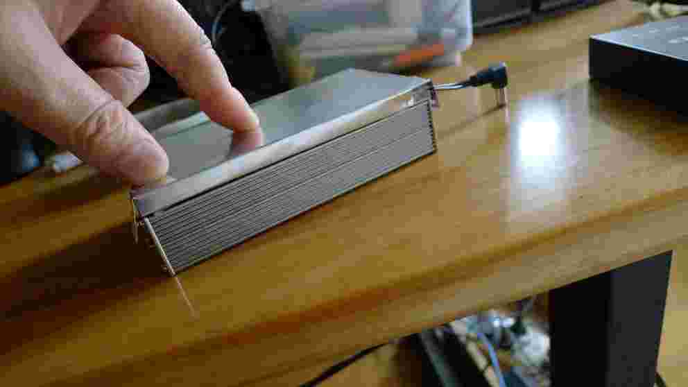

卸开4颗内六角,穿过铝箔的孔后再紧固,利用内六角固定住扩展电池(没拍用内六角固定时候的照片,用手指按住简单看看效果)。
容量2500mAh,,内外电池加起来可以提供18~20小时播放时间。
充分利用了350整个背板的面积,外观风格也比较一致。
装上之后更像“砖”了,沉甸甸的,装进布套有些困难,所以个人认为出街不太妥,比较适合家用。
原因是手里只有1.5mm的多孔实验板,整个厚度7mm,其实只需要零点几mm的环氧玻纤板就足够了(在聚合物和铝箔之间有个抗尖刺的保护层,免得磕碰伤及电池),3pin插座也直接焊线引出,不需要焊在板子上,这样扩展电池的厚度可以进一步减小。
