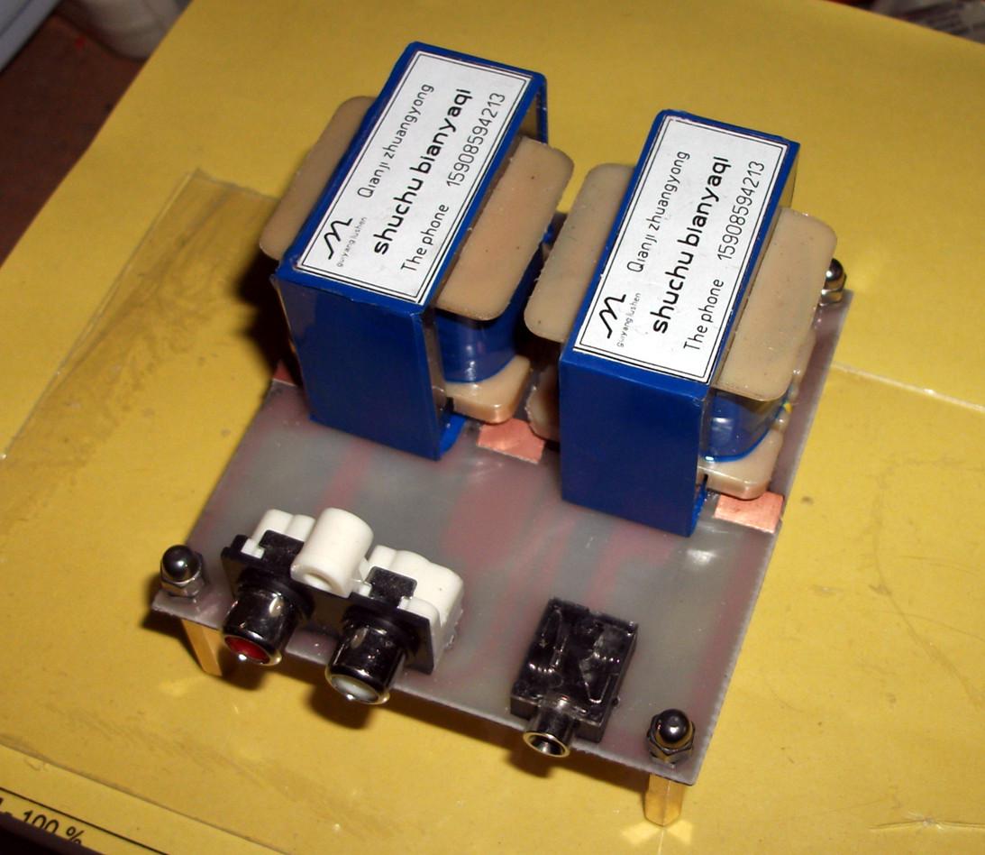

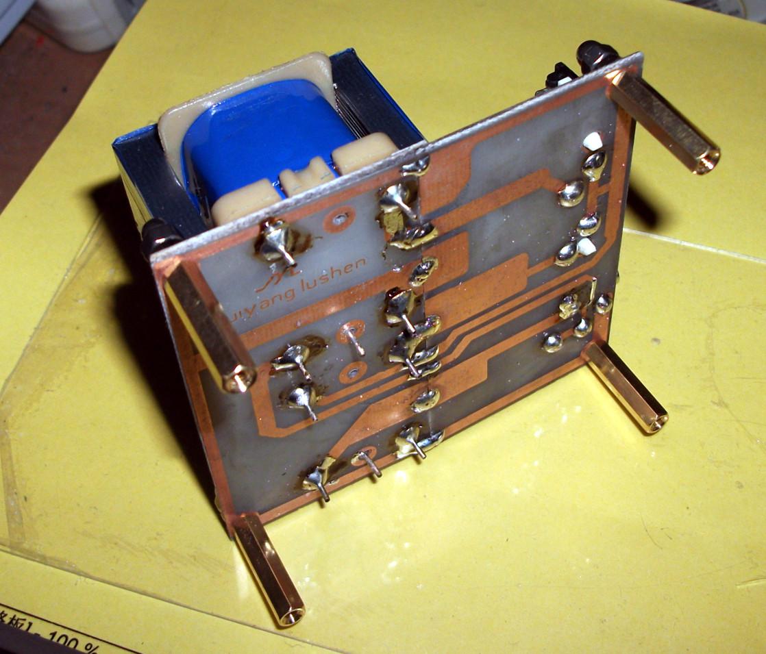

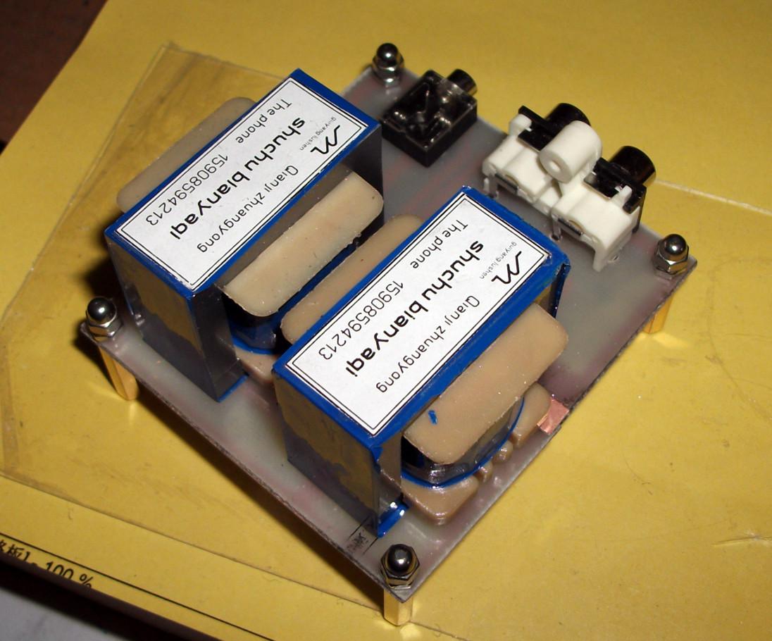

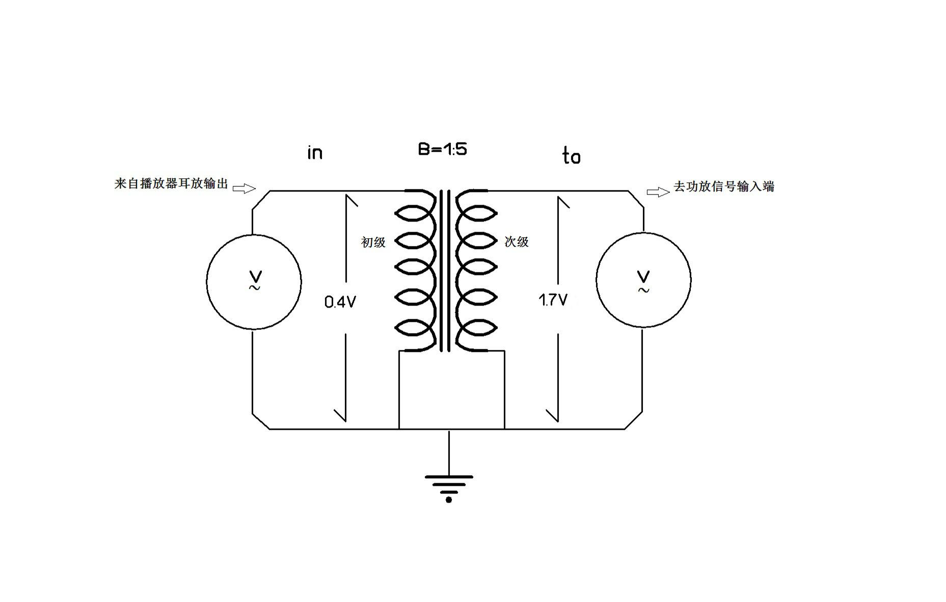

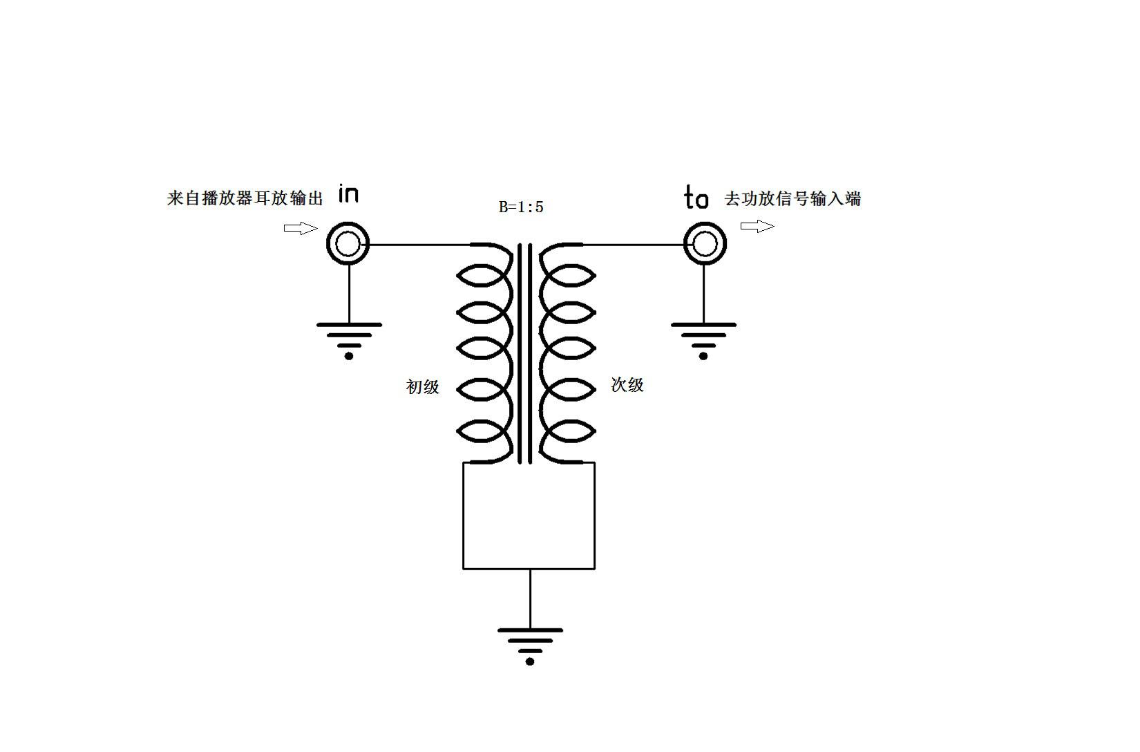

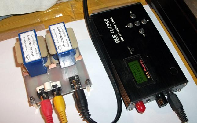

几年前,网购了一台QA350播放器。这是一款比较经济型的 “移动CD ”播放器,主要播放WAV 无损音乐音源,有光纤输出和同轴输出接口,还自带耳机放大器,能匹配各种功放。使用中发现,一般自制(也包括不少厂机)的电子管功放都只用两个声道,也不是5.1声道,无DTS解码功能,更无同轴、光纤输入接口。大都是从播放器的耳机插孔将信号驳接到电子管功放。由于耳机阻抗一般都很低,16-300欧,从耳机插口取出的信号最大幅度,音量开最大,经检测还不到0.4v,显得十分微弱。当然,其主要原因是信号输出、输入之间匹配不当造成。虽然可以听,但是,频响、音色将受到严重的影响,无损音乐会大打折扣!为此,本人制做了一个不用外加电源的 ,变压器耦合的匹配装置,接在播放器的耳机输出插口,再经过变压器输出信号给电子管功放。经实际检测,本装置的输出信号幅度最大可达1.7V ,远比原来直接耳机插孔输出的电压幅度高。说明匹配好转很多,放音保真度提高,音色更好。 本装置结构十分简单,任何一位电子爱好者都可以自行完成。变压器B 采用国产EI41铁芯,叠厚19毫米;初级线径0.09毫米,2200匝,电感量3.4亨;次级线径0.04毫米11000 匝,电感量80亨。变压器可以用市售的220V转36V,功率3瓦左右的电源变压器直代,初、次级反过来使用,效果稍逊。本装置还可作为一般的MP3、收音机等信号源与功放的匹配。 图一是电路图,图二、图三、图四是装置外观,图五是信号强度对比图,图六是使用中情景。以下链接是与播放器、功放搭配放音实况:(供参考) 链接1、 http://www.tudou.com/programs/view/ijtmah-1t4c/ 链接2、 http://www.tudou.com/programs/view/Fd6d-XK3TX4/
