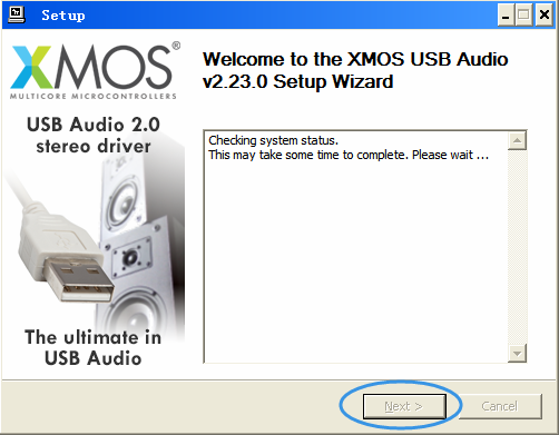

(2)、下载或从标配SD卡找到USB驱动XMOS USB Audio 2.0 Driver.exe,点击Install安装,然后检测系统环境,如果检测到XMOS USB界面,再点击Next安装;

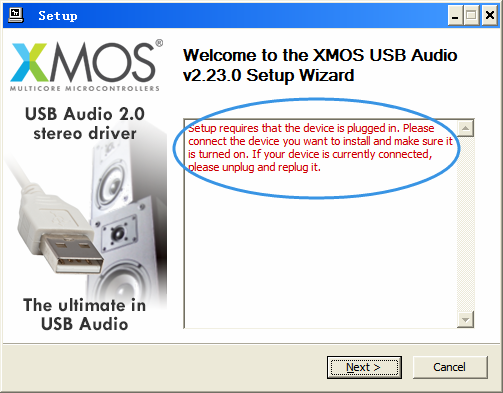

(3)、如果出现以下红色字体提示,请检测USB连接是否正常,因为XMOS USB界面需要连接电脑才能完成驱动安装;

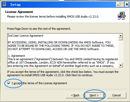

(4)、勾选I accept terms of the Licence Agreement单选框,然后点击Next,直到安装驱动结束;

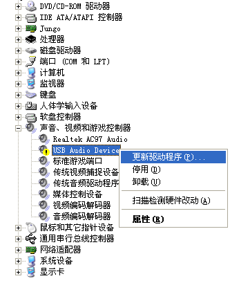

(6)、安装驱动后,如果出现感叹号,请依照下面方法手动安装驱动。首先右击更新驱动程序。

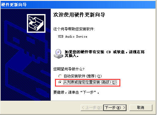

(7)、在欢迎使用硬件更新向导界面,选择“从列表或指定位置安装(高级)”,然后点下一步。

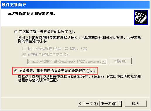

(8)、在硬件更新向导界面,选择“不要搜索。我要自己选择要安装的驱动程序”,然后点下一步。

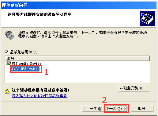

(9)、在硬件更新向导界面,从驱动程序列表中,选择XMOS USB Audio,然后点下一步。

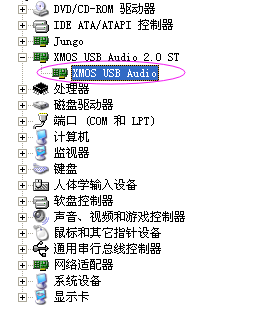

(10)、再进入设备管理器,QA661的USB XMOS界面可以正常找到驱动。

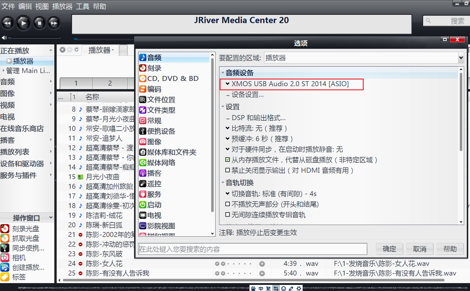

本人昨天收到QA661後,USB驅動安裝也折騰了許久(我也是WIN8.164的系統),建議升級一下系統驅動,再重新下載陳總的驅動安裝,一定可以的。附圖
