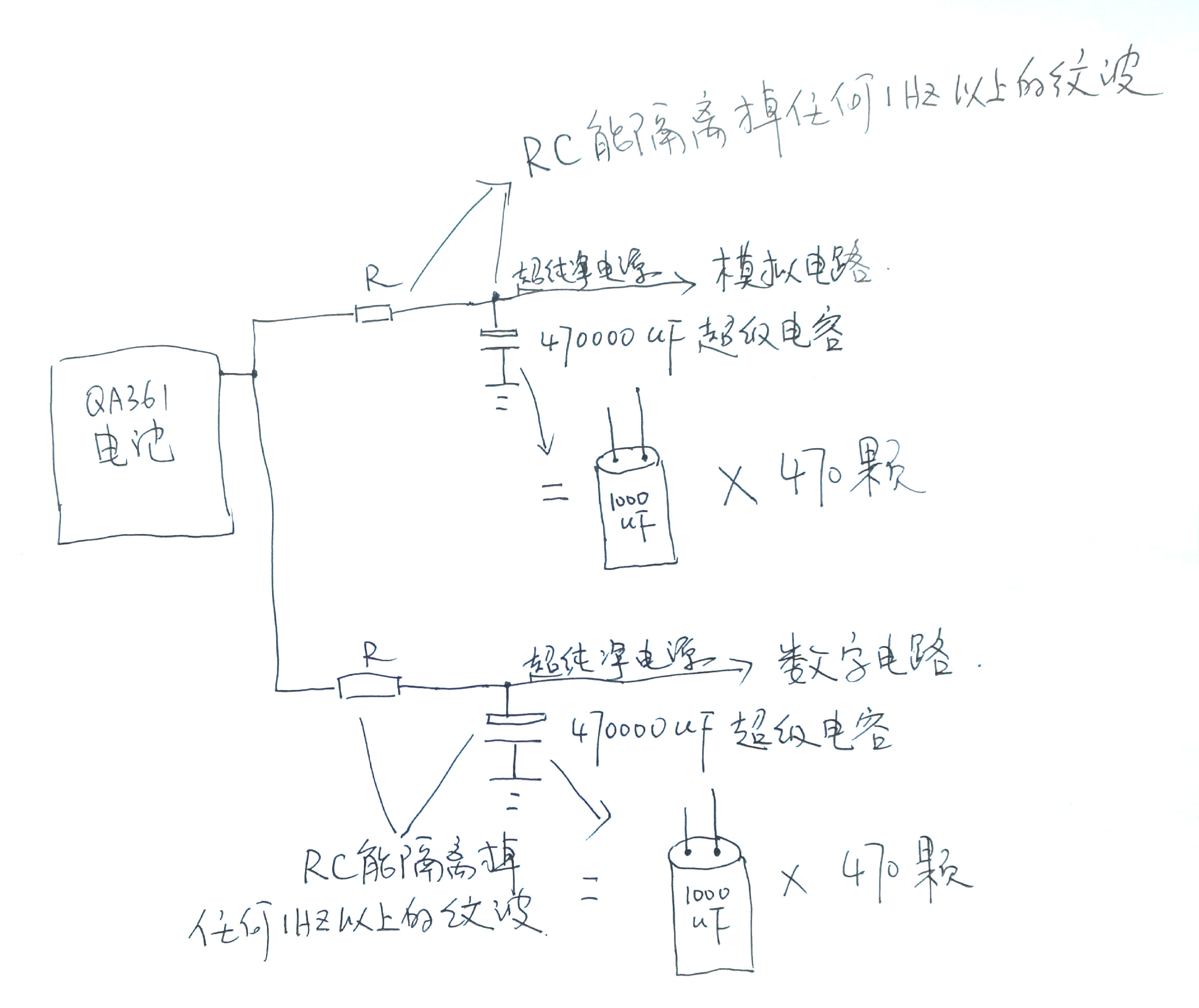

QA361的超级电源:双超级电容加持为模拟电路与数字电路分别供电
随身播放器与台式机器差异最大的是供电的问题,几乎稍微讲究一点的台式机器都会用两个独立的变压器为机器的模拟部分与数字部分分别供电,再加上台式HIFI设备在电源电路大多有非常大的储能电容,从而让台式设备听起来更加的有气势,声音更加的饱满大气,也更加的安定耐听。
显然随身播放器上面放不下动不动就10000uF的大储能电容, 也很难说给模拟与数字独立供电, 一些产品内部用了几组电池来分别供电, 但充电及电源管理都会是大问题, 充电得用专用充电器,给用户带来了很大的不便,复杂的电池管理也同样带来较大的电源内阻,甚至电池的内阻会不断变化(电压下降后内阻变大),对音频线路不一定有好处。所以我们给QA361装置了惊人庞大的缓冲电容(超级电容)。
从电池出来的纯净电压会先经过两个由电阻隔离的470000μF 的超级电容,因为电容足够的大,RC能隔离掉任何频率在1hz以上的电源纹波,从而模拟与数字电源的源头都能够做到足够的纯净,经过超级电容的纯净电压再由PCB独立的电源层由较大面积的PCB铜箔传递到各供电模块,每个高速的低噪音模块同样有POSCAP等超低内阻的钽电容储能,每个用电电路的供电旁再加上小数值的电容,从而使各部分电源内阻始终保持得非常的低,非常的纯净稳定。
传统电源供应的阻抗会随着音乐讯号的频率而改变,无法一致,从而出现测试起来三频是很平衡的完全一条直线,但实际听起来总会某些频段有些问题。
我们为超级电容设计了极高的输入阻抗便于隔离数字对模拟的电源干扰,为全频段设计极低的输出阻抗使其可提供高速及良好线性的电源。
在我们的使用及对比经验中,这是比使用两颗独立电池供电还要好,声音更中性、频响延伸更出色,更平衡,从而整体更传真准确更耐听。
算一算两个超级电容的容量高达940000uF, 没有错,近100万微法位,也就是1 法拉,相当于1000颗1000uF的大电容,几乎等于一个小发电机了。
模拟与数字独立供超级纯净的电源后带来的最大改变就是声音可以变得很细腻,很顺滑,鲜活饱满有动态,同时很安定耐听。
有了超级电源,各供电回路也仍然不能马虎,我们为每一个供电回路都设计有超线性、速度极快的低噪声电源处理器,这种独立的电源处理器全机共有20个,可想而知这部机器几乎拥有电池供电的全部优点,又几乎排除了全部的缺点。
