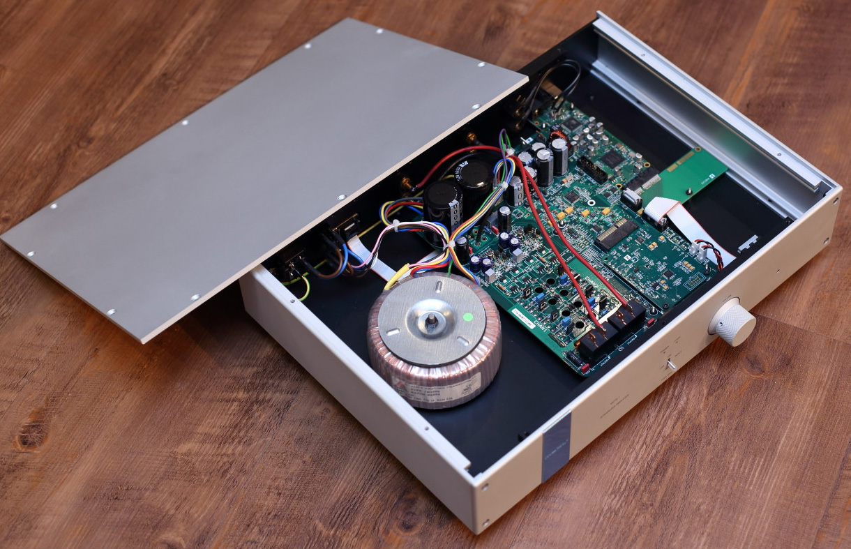

下面是THA-2的一些内部图,大家可以欣赏一下:

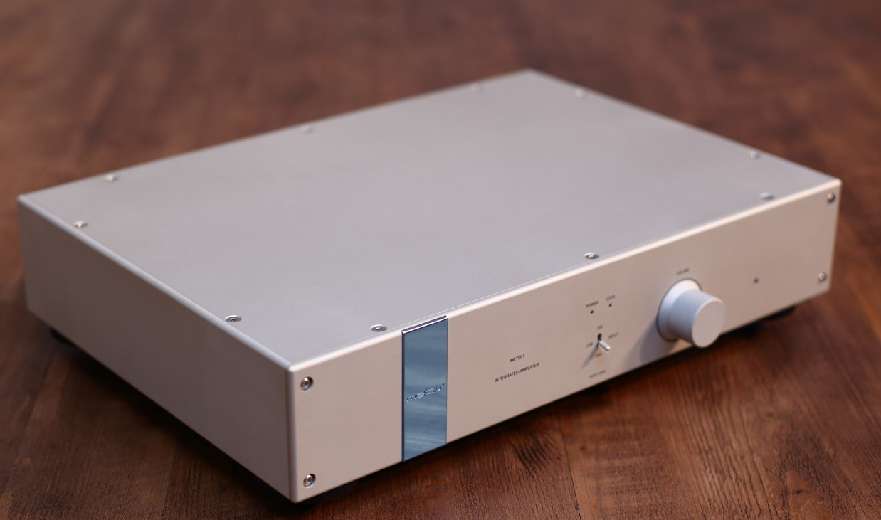

我们再来看看高文的一款功放:
另一款功放:

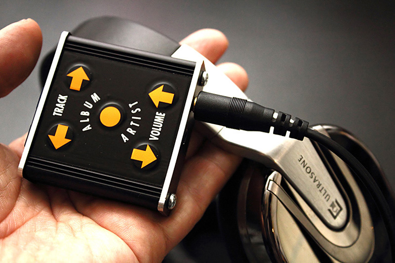

最后放几张德国骑兵的图片给大家欣赏:

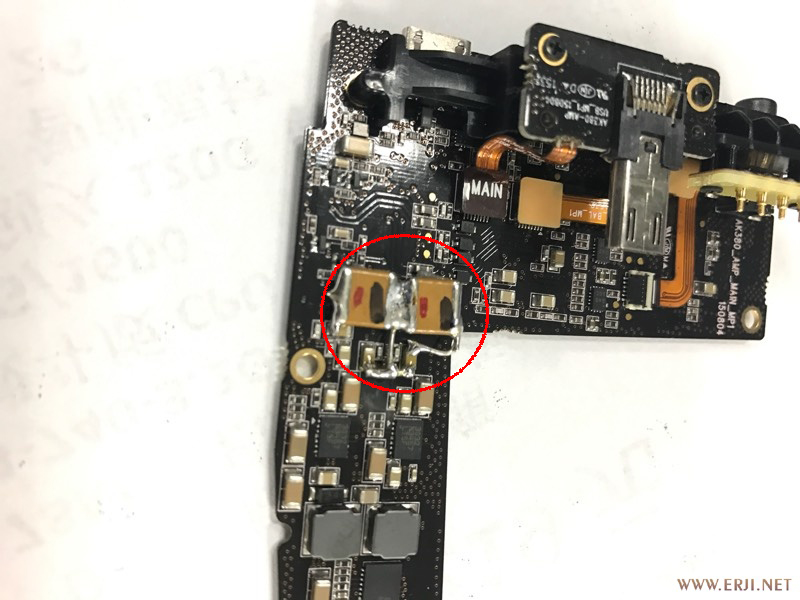

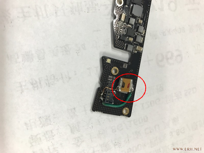

首先耳机大家坛某网友自曝自己花了5000元摩机的RWA MOD版AK380内部图:
据说只加了这三颗电容就收了5000元(不知道真假).

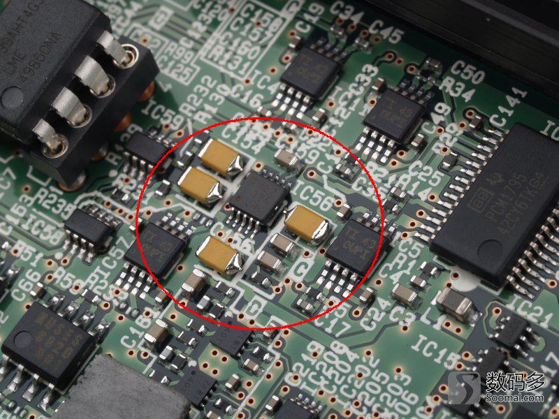

其次,最近几款刚上市不久的产品或即将上市的产品也在使用:
最后一幅图可能很多人没有见过,它是日本VentureCraft某产品的PCB图。
即然这么多品牌都在使用这类型的电容,这些电容最贵也不超过10元人民币每颗, 而对于乾龙盛的用料来说只是九牛一毛,根本不算贵,当然要拿来试试,于是各系列买了一堆样品来测试。
这些电容有非常低的内阻,现在常见的号称军工的低内阻电容主要有VISHAY SPRAGUE(思碧)的592D、593D、594D系列(偏红色,上面图片中偏红色的就是), AVX的F720、F951系列, Nichicon的F950系列(AVX与Nichicon都稍微偏黄-色,上面图片中偏黄-色的就是)。
